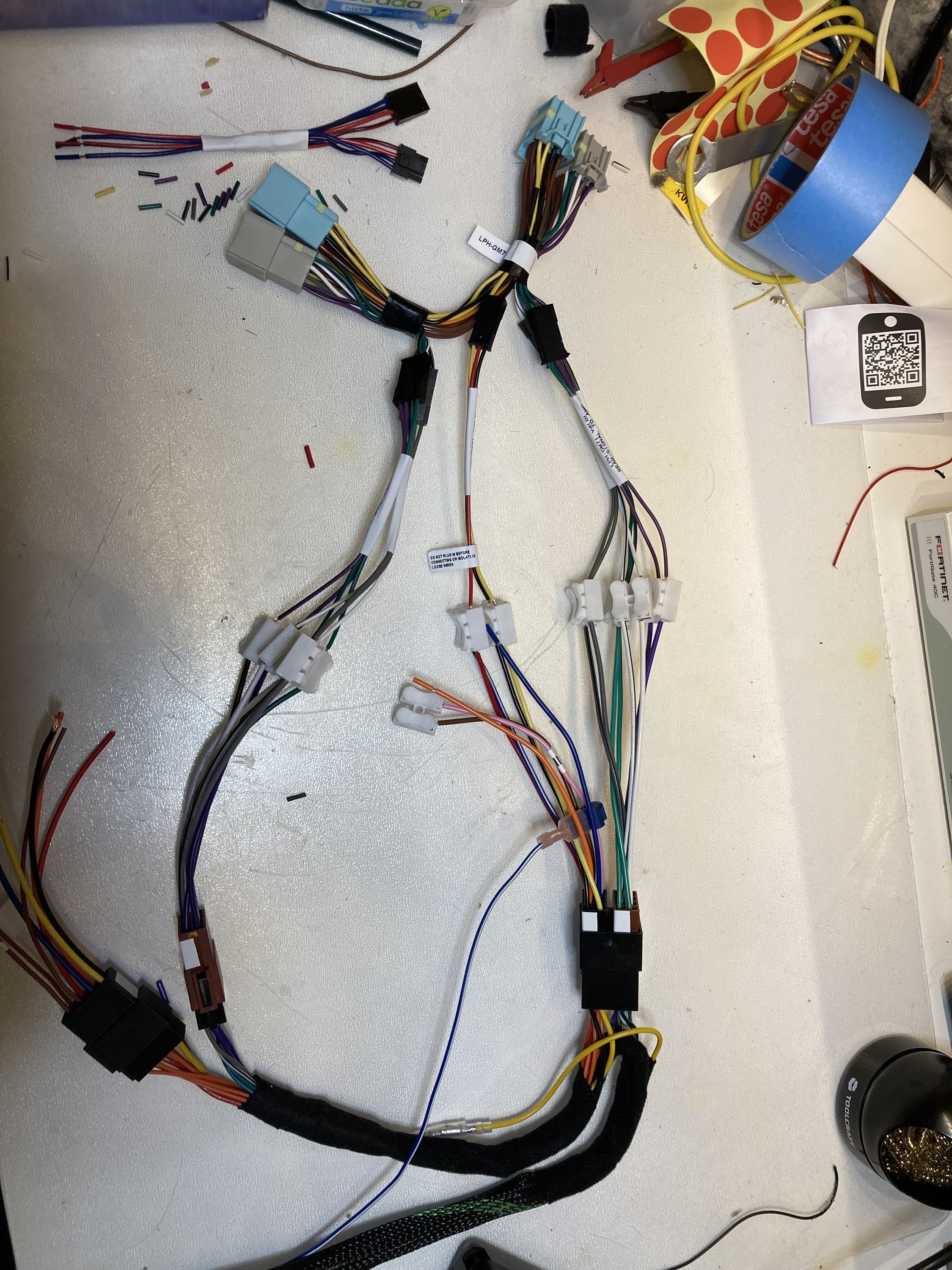

    Für meinen Amp habe ich Adapter Y Kabel für DIN und Quadlock.
    Natürlich könnte man die Lautsprecher heraus messen und auch die notwendigen Stromkabel.
    Aber ich wollte es ja steckbar machen, damit ich es zurückbauen kann.
    Wenn ich den passenden Stecker finde kann ich mir selbst nen Adapter zusammen basteln.

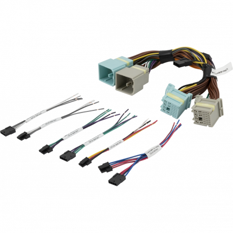

  • Das hatte ich gehofft aber da war nur folgendes
    Auf der Hersteller Seite war ich auch, hab aber im Englischsprachigen Teil nichts gefunden😂
    Viele Grüße Matthias

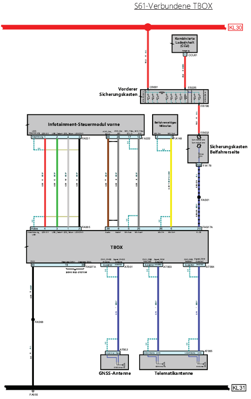

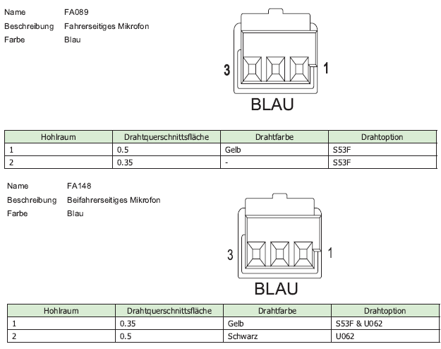

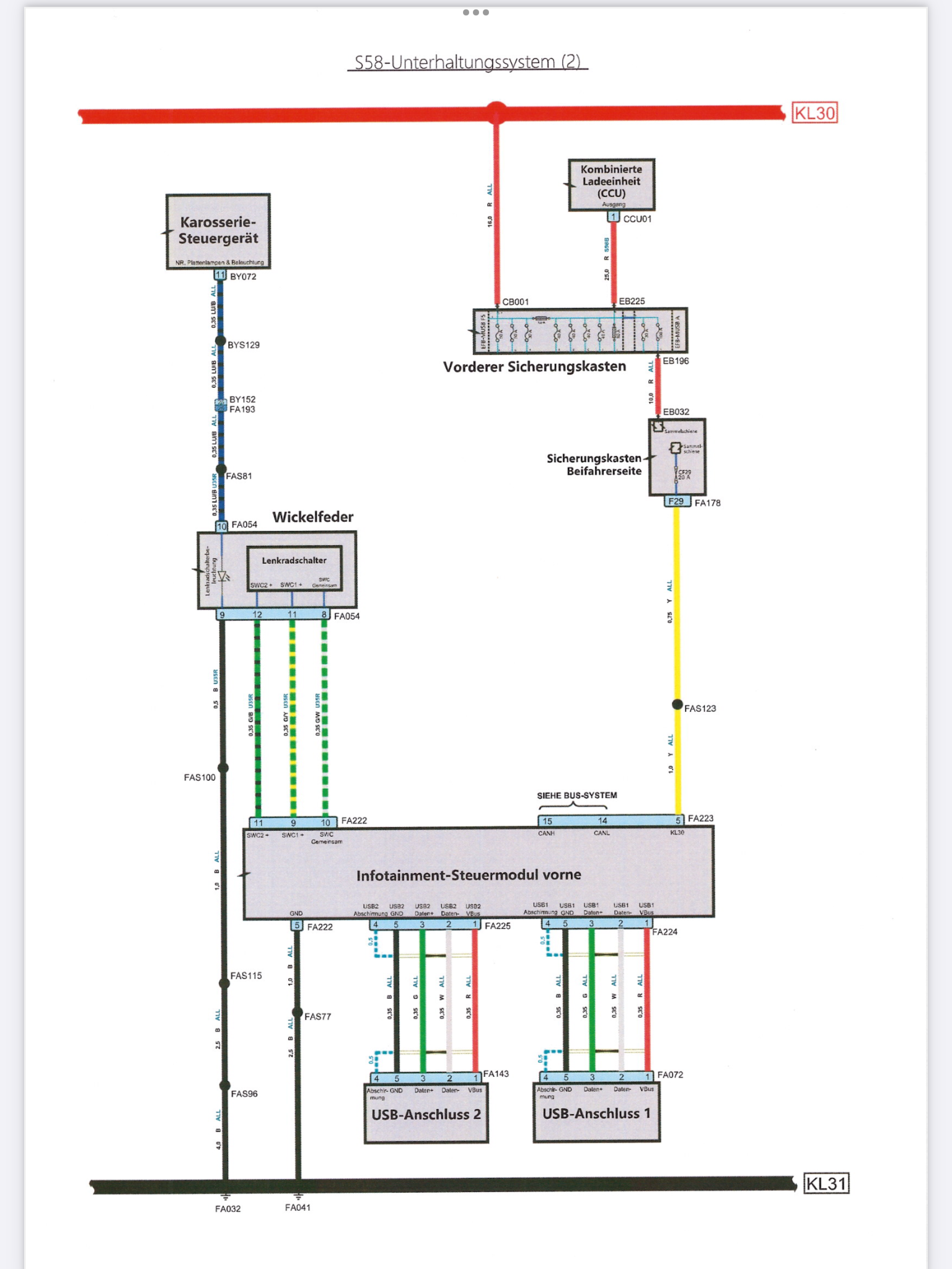

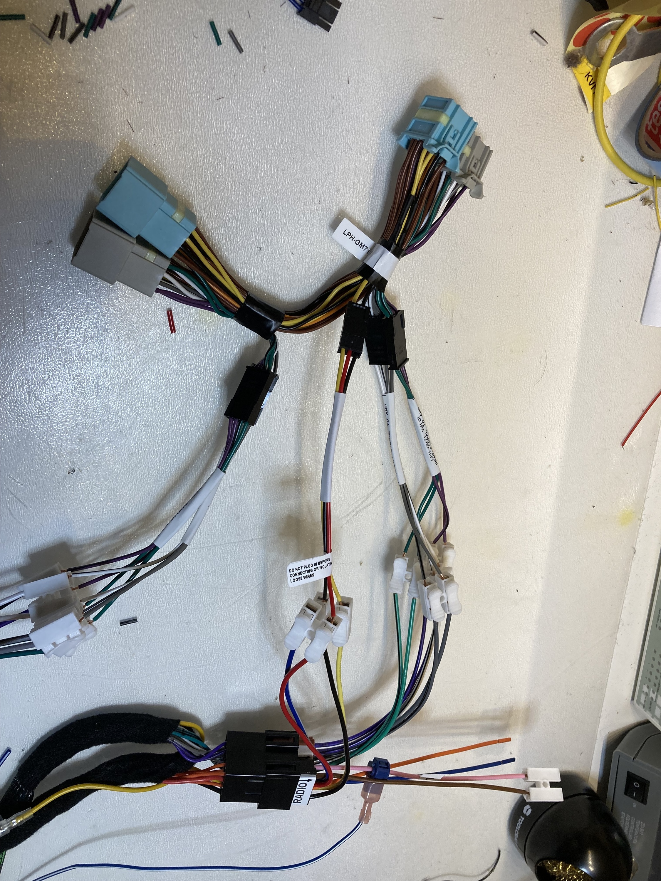

  • Praktisch habe ich noch nicht weiter gemacht.
    Der freundliche MG Partner hat mir die Radioschaltpläne geschickt.
    Die Original Kabel für Lautsprecher und Stromversorgung werden durchgeschnitten (nur die die für den Amp benötigt werden), an die Schnittstelle kommen ISO Stecker und Buchsen.
    Zusammen gesteckt ist es dann wie vorher. Und da kann ich dann das Y Kabel des Amps einstecken.
    Ich warte auf etwas wärmeres Wetter, etwas mehr Beinbeweglichkeit und nen ganzen Tag Zeit dafür.
