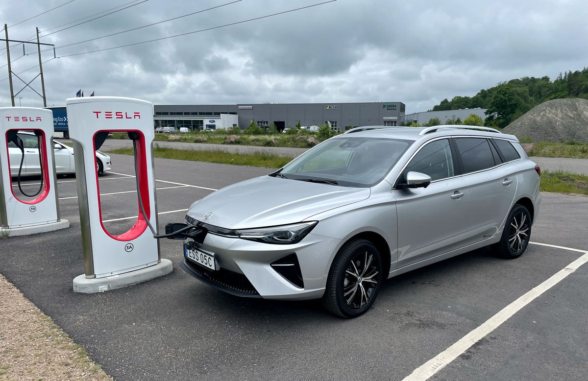

  • Hi, meiner, LR Luxury, EZ 16.02.2023, kann auch nicht an Tesla Superchargern laden. Gibt es das Update als Garantieleistung? Das würde ich erwarten, denn es gibt ja MG Fahrzeuge, die es können.
    Behebt das Update noch andere Probleme?
    Darf man in diesem Forum die MG-Agenten beim Namen nennen?
    Bei Ionity funktioniert das Laden. Allerdings muss das Beenden des Ladevorgangs ordentlich erledigt werden, am Besten per App. Andernfalls könnte das Auto die Weiterfahrt mit einer Fehlermeldung verweigern, etwa, dass die Hochvoltbatterie nicht aktiviert werden kann. Dann nochmal einen Ladevorgang initiieren und den ordentlich beenden.

    Ja, sehe ich genauso. Ich suche noch nach einer wasserdichten Argumentation. Die Tatsache, dass andere Modelle an Superchargern laden können wäre eine Argument. Ein besseres wäre die Behebung eines anderen Problems, welches ebenfalls mit dem Update behoben wird. Deshalb die Frage, welche anderen Probleme noch mit dem Update behoben werden. Leider sind weder die MG-Agenten noch MG Motors besonders kooperativ. So werden bei den Serviceterminen keine Updates gemacht. Manche behaupten sogar, sie hätten Updates gemacht, obwohl sie sie nicht gemacht haben. Man muss erst mit einem konkreten Problem daherkommen, damit die einen Finger rühren. Ich finde die Hardware des MG5 gar nicht so schlecht, aber der Service von MG ist eine Katastrophe. Die Agenten verkaufen hauptsächlich andere Marken, lassen MG nur so nebenher laufen und glänzen durch Inkompetenz. Mitunter versuchen sie den Kunden das Geld aus der Tasche zu ziehen. So enthielt das Angebot für den ersten Service bei einem Händler in München Posten, die gar nicht anstanden.
  • Der Fernlichtassistent. Der spinnt generell, in der altern Software Version hast du im Menü keine Möglichkeit ihn zu steuern / reaktivieren. Darauf kannst du pochen. Dafür müssen sie das Update aufspielen.
  • Bei mir wurde auch schon 2x gesagt, es wurde ein Update gemacht. Einmal hab ich dafür sogar unterschrieben. Bei späterer Prüfung hab ich gesehen, dass nix gemacht wurde. Ich hab ja auch die R17. Was neueres gibts ja zur Zeit gar nicht.
    Es liegt wohl nicht (nur) an der R17. Das Hauptproblem scheint eher die CCU (Combinded Charging Unit) und die EVCC (Electric Vehicle Communication Controller) zu sein.
    Da fehlt irgendein Handshake in der Kommunikation zwischen Ladestation und Auto.
    Soweit ich das in diversen Forenbeiträgen gelesen hab sollten zwar die meisten Autos mit R17 die notwendigen Updates schon haben. Aber es kann natürlich immer passieren, dass es noch ein paar R17 gibt die "ältere" Komponenten verbaut haben.
  • Heute war mein Auto in der Werkstatt und soweit ich das mitbekommen hab wurden 3 Steuergeräte geupdated.
    EVCC und CCU wie ich bereits vermutet hatte und dann noch ein zusätzliches Steuergerät fürs langsam laden.
    Bin aber weiterhin auf R12 also stellt das kein Problem dar. Mein erster Weg war dann auch zu einem Tesla Supercharger und es hat sofort geklappt.
    Vllt. als Tipp für alle anderen. Mein Händler/Agent hat gesagt, dass es ab und an zu Diskussionen mit MG kommt wenn man wegen der Tesla Ladesäulen ein Update machen will. Bei mir haben Sie jetzt das Update gemacht weil ich "ein allgemeines Problem an Schnellladesäulen habe". Lief auch alles auf Garantie und auch sonst keine Probleme gehabt.
