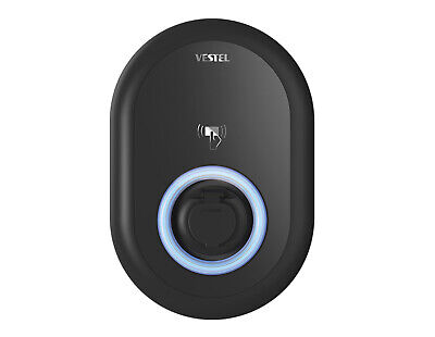

  • Hier gibt es grad eine günstige Wallbox, die nicht nur 11 kW, sondern auch 22 kW kann. Dies bringt dir zwar für den heutigen MG nichts, aber vllt. für die Zukunft.
    VESTEL VESTEL EVC04-AC22 HOME PLUS Wallbox Ladestation für Elektrofahrzeuge, 22 | eBay
    Entdecken Sie VESTEL VESTEL EVC04-AC22 HOME PLUS Wallbox Ladestation für Elektrofahrzeuge, 22 in der großen Auswahl bei eBay. Kostenlose Lieferung für viele…
    www.ebay.de
    Außerdem hat sie im Gegensatz zu so manch billigen WB eine Fehlerstromerkennung Typ "B" eingebaut und benötigt nur noch einen handelsüblichen "FI A".
    Du brauchst aber in jedem Fall einen Fachmann für den Anschluss.

  • Ich habe die kleiner Version davon, ohne app mit 11 kw. Der twingo hätte die 22 zwar gekonnt, läd aber auch bei 11 in knapp 3 Stunden von 10 auf 90%.
    Hat knapp 240 Euro gekostet. Natürlich hätte ich zu dem preis auch deine box genommen.
    Will nur sagen, günstig aber gut. Der Elektriker meinte auch sie sei im Vergleich zu andern sehr angenehm zu installieren weil innen Platz ist und die Klappe an einem richtigen Scharnier hängt. Das kann einem auf lange Sicht allerdings auch egal sein. Preis /Leistung stimmen jedenfalls.
