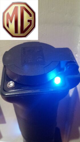

  • MG ZS MG4 MG5 EV V2L Vehicle to Load Cable Adapter Car Type2 Discharge with LED | eBay
    Entdecken Sie MG ZS MG4 MG5 EV V2L Vehicle to Load Cable Adapter Car Type2 Discharge with LED in der großen Auswahl bei eBay. Kostenlose Lieferung für viele…
    www.ebay.de
    Allerdings zusätzlich 15 pfund Versand
