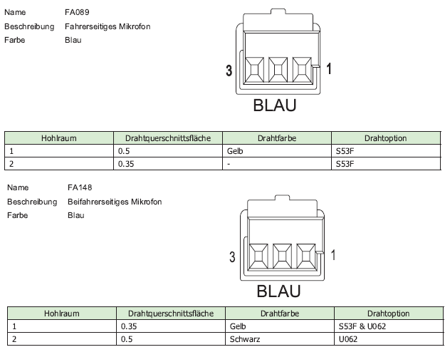

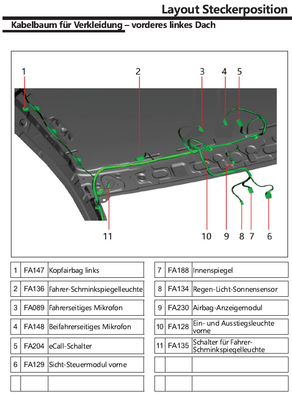

    Gelöst:
    Mikrofone für Freisprechen und Notruf funktionieren nun.
    Es wurden die beiden electronic Module (über dem Handschuhfach) getauscht.
    Das ganze hat sich etwas hingezogen, da ich mitten im Garantiefall den Händler gewechselt habe.
    Das hatte rein logistische Gründe. Der bisherige war 30km entfernt der neue 300m. Der hatte aber noch kein MG damals.
    Erst wurde überprüft, dann vom Händler ein Ticket eröffnet und alle Daten an MG geschickt.
    Dort kam dann die Anweisung, Software Update auf eben diesen Modulen zu machen.
    Das hatte nicht funktioniert und wurde wieder an MG gemeldet.
    Dann kam die Freigabe von MG die Module zu tauschen.
    Diese waren auch innerhalb einer Woche da.
    Am Montag 20.11.2023 wurden sie getauscht und ich kann wieder frei sprechen.
    Zwischen den Schritten hatte ich das Auto natürlich genutzt.
    Viele Grüße Matthias
